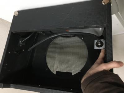

una cosa que si que me interesaría es saber cómo hiciste lo de sacar la salida de 8ohm para tener más versatilidad a la hora de conectarme a una pantalla...

Pedro Vecino escribió:
Si desconectas un cable de altavoz interno y lo aislas (dejará de sonar), la salida de altavoz externo pasa a ser de 8 Ohms.
sutilo escribió:
Efectivamente, como bien dice Pedro, magnífico forero, y según tengo entendido, uno de los gurús españoles de amplia a válvulas, la salida del altavoz externo es de 8 Ohm mientras esté desconectado el altavoz principal del ampli. En mi peavey esta entrada me da menos volumen, que me viene muy bien, pero no se por que pasa esto. He leído varios foros yankis y hay en uno que decían que poner el amplificador en 8 Ohm mejoraba el tono del ampli.
a ver si me aclaro: del output del ampli sale un jack con dos cables (rojo y negro) que en la punta tiene dos conectores y que van conectados al altavoz que lleva de casa...
entiendo que hay que desconectar una de esas clavijas y aislarla? cual? rojo o negro? y solo utilizar uno?
y si utilizo un altavoz de 8ohm, no lleva también 2 conectores?
para que hizo sutilo entonces un agujero en el chasis, donde pone 8 ohms...
por eso decía que no me había quedado muy claro esta cosa...sorry por mi ignoracia...pero esto es casi una masterclass de amplificadores...
sutilo
por el 13/02/2019
Yo lo que hice cuando lo tenía en formato combo fue conectar un cable del altavoz a un conector hembra y este fijarlo a la madera de un lateral. A ver si hago una foto y te lo enseño más o menos. Luego el cable que sale del ampli lo conecto a otro Jack hembra y uno ambos con un cable de carga. Cuando quiero conectar el altavoz del combo pues conecto las dos conexiones del combo. Si wuiero usar la de 8 ohm, pues conecto un altavoz de 8ohm a la salida de external speaker, y si quiero también lo puedo usar de pantalla...

Yo ahora he hecho un agujero en el chasis, y en ese agujero he puesto una entrada de jack. Esta sería de 16 ohm, y la que tiene el propio ampli, que está rotulada como ext. spkr. Sería la de 8 ohm.
Si quieres conectar dos pantallas, una a cada salida, tienen que ser las dos de 16 ohm.
La de 8 ohm es solo de 8ohm si solo conectas un único altavoz. Esto tienes que tenerlo presente.
