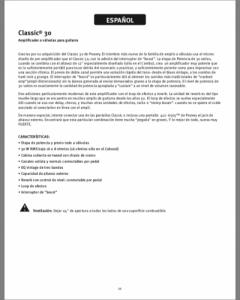

Dandole vueltas a lo de la imprdancia de salida, he encontrado el libro de instrucciones del amplificador. Ahí van a ver que conclusion sacáis...

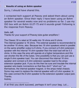

Y esto lo he encontrado en un foro en inglés buscando el tema de las imprdancias...

Vamos que para poner un altavoz de 8Ohm hay que desconectar el que viene con el ampli, y enchufar el de 8Ohm por la salida de external spkr.

Pues si, efectivamente, eso es lo que parece decir esa respuesta... que si conectas uno speaker de 8ohmios por la salida del external speaker, has de desconectar el interno de 16...
todo es cuestión de probar...igualmente hace referencia a que si mantienes los dos conectados, lo que estás haciendo es jugartela a reducir la vida de las válvulas, porque trabajarían a una mayor temperatura. O uno u otro...
otra preguntilla sería: si lo conectas a una pantalla con dos o cuatro altavoces, cómo habría que hacer??

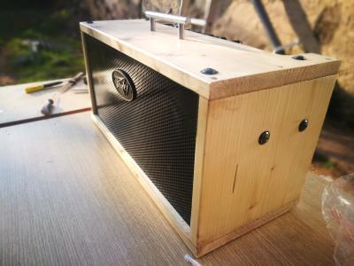

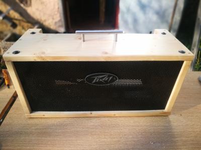

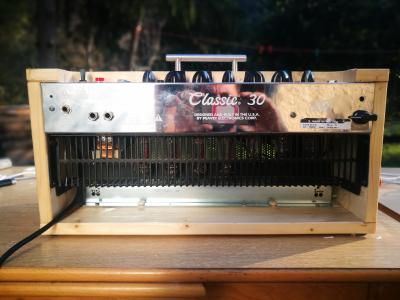

Bueno, como lo prometido es deuda, aquí os mando unas fotos del cabezal hecho con el peavey classic 30. Es una copia de sutilo, que ha sido un máster estupendo en este proceso...muchas gracias...

que chuleria tio.
Prudencio Gomez Caballero
por el 21/02/2019
Gracias tony. Rústico pero funcional. Ahora voy a por la pantalla, creo que utilizaré el mismo mueble del combo y le cambiaré el altavoz.

Muy guapo.
El peavey en cabezal gana versatilidad y vida de las válvulas.
Yo creo que es un acierto. Pierdes la comodidad del combo, pero ganas estas otras cosas, y lo mejor es que siempre puedes volver a ponerlo en el mueble del combo sin hacer mas modificaciones.
