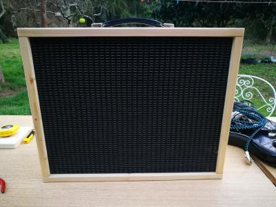

Hola chicos, pues ya tengo hecha tambien la pantalla...al final ha sido muy parecido al cabezal, con madera de pino maciza de 1,8cm. He utilizado la madera interior de contrachapado que llevaba el combo para fijar el altavoz y al mismo tiempo fortalecer la estructura exterior...la parte trasera se va a quedar abierta como estaba el combo, así será más fácil de cambiar el cono, cuando lo cambie..y aprovechar para meter cosas...(footswitch, cables, etc..), la manija se la he sacado al combo y cascado a la pantalla...la verdad es que no es tan pesada como me imaginaba.
y lo he probado en el jardín a todo lo que daba y no se ha movido del sitio, y eso que todavía no lleva los taquitos de goma debajo...no creo que vaya a tener problemas con las vibraciones.
a ver si mañana puedo enviar alguna foto que falta el barniz...para que se pueda enseñar...
Prudencio Gomez Caballero
por el 24/02/2019
Ahí está, parece bien sólida, después de tocar un rato a buen volumen no parece que vibre nada o muy poco...

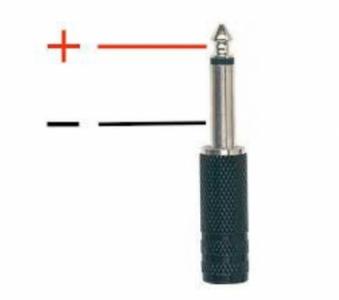

Una pregunta sutilo..para poner el conector de jack en la pantalla. Cómo serian las conexiones. Me refiero en el conector hembra Jack de 6,3mm. Cuál sería el positivo y el negativo? Para después no liarme con el cable de carga paralelo. No sé si me he explicado...
Tonyguitar
¿te pone en el altavoz cual es el positivo y cual es el negativo?
Si te lo pone pues el vivo al +y el masa al -.
Y si te equivocas lo que hara el altavoz es funcionar alreves, cuando tiene que empujar haciadelante empujara para atras y viceversa.
Yo muchas veces conecto los altavoces y eso ni siquiera lo miro.
Donde hay que mirarlo siempre es cuando conectamos varios altavoces en esa linea o en stereo, pues si uno esta para un lado y el otro para el otro hace un efecto feo el sonido y se anulan unas frecuencias con otras.
Superoverdrive5150 Baneado
por el 06/03/2019
Las pestañas del altavoz donde se conectan los faston o se suelda el extremo del cable de carga, sulen venir con los signos +/-. Si no estàn puede aparecer un punto rojo (+) en uno de ellos y en el otro, blanco, azul o negro señalando el -.
En los jack macho, la punta hace de + y el cuerpo de - Busca la correspondencia en el jack hembra.
Como han dicho, con un solo altavoz, no tiene màs trascendencia. Con varios, has de asegurarte que estén correctamente polarizados para que todos trabajen en fase y el sonido sea correcto.
sutilo
por el 06/03/2019
Buenas Prudencio. En los peavey el positivo es el cable amarillo, que iría a la punta de un jack macho normal; o a la patilla que contacta con la punta en él hembra. El azul es el negativo.
sutilo
por el 06/03/2019
En estas fotos se ve muy bien. Solo cambiar el color amarillo por el rojo, y el azul por el negro.
