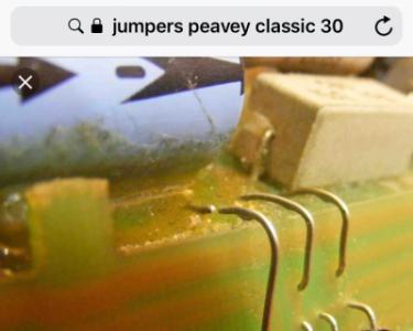

Pues yo Prudencio,conociendo el ampli, daria un repaso a las soldaduras de los zocalos, y revisaría si hay algún jumper dañado. Algo así como el de la foto. No pierdes nada, y si lo arreglas te ahorras unos durillos...
Pero bueno, a ver si hay alguien que controle del tema y nos pueda decir.

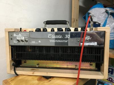

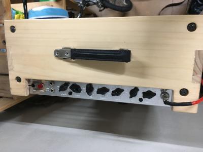

Mi ampli ha quedado así.
sutilo
por el 08/02/2019
Ahora las vibraciones no son tanproblematicas... jeje

No se ve bien si están o no, pero, ponle patas de goma al Cabezal.
Kenworht
por el 08/02/2019
Te ha quedao muy guapo. Natural wood.

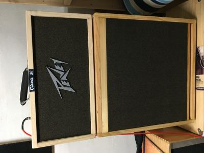

respecto al cabezal de butilo (y la pantalla). qué buen trabajo compadre!!! queda muy guapo... varias preguntas...veo que has quitado el mazacote de la reverb...es fácil de quitar?? a mi también me interesaría quitarlo.

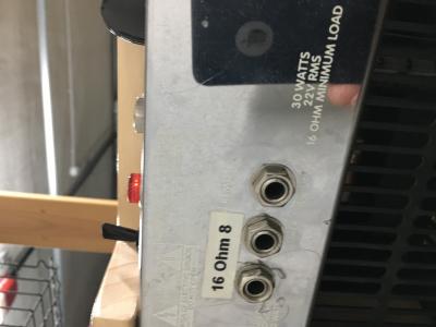

lo de la salida de 8ohm todavía no entiendo muy bien cómo lo has hecho...ya me explicarás
la pantalla, es de fácil construcción? entiendo que tiene que ser súper estable para evitar vibraciones, etc...qué altavoz hay por ahí adentro?
