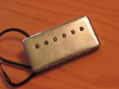

Manufacturadas en USA por Valco durante la década de los 50 y 60 (Se patentaron en el 52) para una variedad de marcas (Valco, Supro, National, Airline y Eastwood, entre otros.) fueron conocidas popularmente como Vista-Tone.

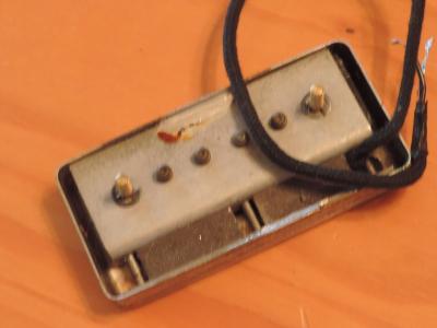

A primera vista aparenta ser una humbucker, pero tras esa mascara se esconde una verdadera single coil con una configuración interna única y diferente, con imanes a un lado de la bobina y piezas polares de Alnico 2 que resultan ser tornillos ajustables en altura, todo enlatado en una cubierta tipo humbucker, por lo que en su día fueron tachadas a manera de crítica como falsas humbucker, quizás porque su construcción original era de bajo costo con descaro y además se montaron en guitarras económicas.
La verdadera diferencia radica en la estructura del campo magnético generado, más amplio y distorsionado que en cualquier bobina simple conocida (Gretsch comercializo la HiloTron con una configuración ciertamente parecida aunque nunca he probado ninguna y desconozco su grado de similitud).

Cuando las recibí fue una decepción, además de su estado de conservación ciertamente peor de lo que aparentaban tenían un tamaño considerablemente más grande del humbucker estándar y no había otro remedio que fresar madera para colocárselas a mi guitarra, algo por cuya labor no estaba, precisamente.
