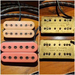

Hola,
Me he decidido a montar una vieja Cort de cuando era chavalín y prácticamente he salvado sólo el mueble y dos humbuckers dimarzio (foto) de las cuales no tengo ni puta idea de cuales son, si son de puente o de mástil y ya puestos donde podría encontrar qué esquema utilizar.... además, si alguien estuviese interesado en venderse un siniestro total igual podría interesarme aprovechar piezas....
Pues eso. Que a ver si alguien puede darme algún consejo

La de abajo ya lo pone ahí, es una DP 151...la otra vete a saber, está borrado, parece una V
Daoiz
por el 17/05/2021
Arriba una V1 (Alnico V - 10,8 ohms aprox)
Abajo una Dp151 (PAF PRO) (Alnico V - 8,5 ohms aprox)

Tienes dos paf pro, una oficial y una oem, también se pueden encontrar en Fender the strat como H8, las V1, V2 y S1 las fabricó Maxon y son diferentes los polos magneticos y las patas

#4
DP151
Rojo-Negro 4k04
Blanco-Verde 3k87
V1
Rojo-Negro 4k46
Blanco-Verde 4k46
Es normal que una bobina dé valores distintos de la otra en la DP151?

Con estos valores, cuál iría al puente?
Cuál sería el montaje más simple que podría hacer?

Si es normal un poco de diferencia entre bobinas, incluso para mi recomendable porque ayuda a la claridad de esta y apenas se nota en la relación señal ruido.
