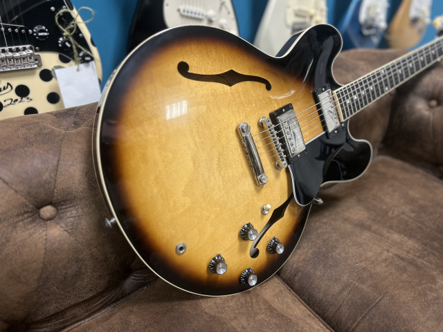

Buenas,
Tengo un problema en una Gibson ES-335 de tienda, comprada como nueva (aunque parece de expo o algo, porque las pastillas han llegado bastante sucias de pulimento y sin plástico de protección ni nada, pero lo digo como referencia que no es B-Stock ni nada). Por el número de serie es de fabricación del 2023.
La cosa es que tiene las pastillas como sueltas, las puedes mover con el dedo adelante y atrás y tienen un juego, hasta hacen un poco de clac-clac-clac. En fin, no lo había visto nunca, en otras guitarras que tengo con humbuckers están totalmente inmóviles sin ningún tipo de juego.
Otra cosita rara, pero eso ya quizá es manía mía (y tampoco es que me ralle mucho) es que la cejuela mirada des de los lados tiene algo un poco raro. Como un corte, un rebaje, no sé. Y residuos de adhesivo. Os adjunto foto.
Sonar, suena bien aparentemente. Pero digamos que no es una guitarra para tener según que taras viniendo nueva y teniendo peores cosas que su hermana pequeña de Epiphone.
¿Os habéis encontrado alguna vez esto? ¿Es normal? (me imagino que no) ¿Tiene solución? O directamente, ¿pido la devolución y me despreocupo del tema? Ya me diréis que pensáis. Gracias!

#1 Las Gibson no se caracterizan por una impecable factura precisamente.
Lo de que las pastillas "bailen" es normal en humbuckers con marco y solo dos tornillos para la altura.

Cómo ya te dicen, lo de qué las pastillas bailen un poco al tocarlas es normal, ya lo del adhesivo son esas cosas de Gibson un tanto bizarras, si no puedes vivir con ello devuélvela.

#5 Es un poco así lo de las Gibson, las acaban humanos para bien y para mal, en el caso de esa cejuela para mal, seguramente se pueda limpiar pero evidentemente es algo que deberían haber subsanado en la fabrica, y más teniendo en cuenta lo qué cuestan.

Lo de las pastillas Gibson sí bailan un poco o bastante, depende, ya que las patillas son largas y a veces bailan, depende del muelle y lo tensas que estén, pero lo de la cejuela no lo había visto hasta ahora.
Devuélvela y no te obsesiones.

#5 Lo de los laterales de la cejuela es el corte de la máquina plek, lo del "pegamento" sobrante aunque en la foto a mí me parece de la propia laca es típica cagadita de manufactura que ya dudo si lo hacen queriendo por eso del handmade no sé si por prisas, si te ha tocado la que no ha pasado el QC (en teoría deberían pasar todas si tiene la tarjeta firmada) en fin lamentablemente es típico de Gibson, ayer o antesdeayer otro reciente comprador de una studio le pasó algo parecido con los acabados, derecho al pataleo todos los tenemos, devolución? si lo has comprado online lo puedes hacer según las condiciones de venta; suena bien, te gusta, se toca bien? disfrútala y hártate de tocar que la vida son dos días, si el problema va más allá de la estética entonces devuélvela que es tu derecho pero si no... para quitarte el disgusto pásate en Reverb por la tienda de Gibson Europa y mira lo que venden allí, en qué condiciones y a qué precios, seguro que quedas conforme con la tuya xD

Métele gomaespuma debajo de las pastillas y ya se quedan más fijas. Es un viejo truco.

Son cosas muy cosméticas. Pero si te molestan mucho devuélvela.
La cejuela esa no me gusta nada, la sexta no tiene ni surco. Y lleva mogollón de pegamento. Si fuera yo me hacía un nueva de hueso, que cuesta muy poco en un luthier y esas sí que dejan las cuerdas perfectas en su sitio y de paso te limpia la zona.
