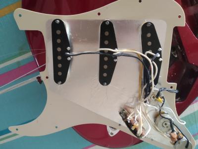

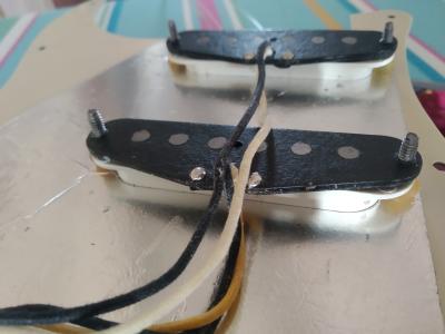

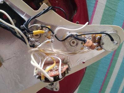

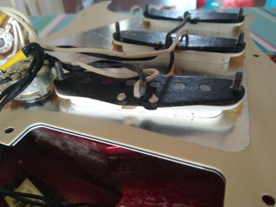

Hola a todos. Tengo una guitarra con pastillas que deberían ser unas Texas Special pero parece ser que no es asi. Me echais una mano para intentar identificarlas. Pongo unas fotos. Gracias de antemano

Pues las pastillas de las fotos bien podrían ser unas Texas Special.
Su aspecto no difiere en nada, el cable amarillo en la posición central y el color rojo en el puente cuadran con las Texas. Cierto que la del mástil debería llevar una marca azul, pero no traerla tampoco es concluyente.

#3 sigo pensando que son una Texas.
La tabla de la imagen no tiene porqué ser palabra de Dios y puede haber variaciones.
Los valores que aportas cuadran con las Texas.

#5 totalmente de acuerdo yo también estoy en que son unas Texas special yo tengo una Fender a la que le puse esas pastillas y son igualitas

Pues entonces deben ser las Texas. Muchas gracias a los dos por vuestra ayuda.

La del puente tiene un polo pintado de color rojo y las demás deberían tenerlo también pintado, una de azul y la otra no recuerdo. Además deberían tener la etiqueta de la Custom shop.
Por lo demás, físicamente la mayoría de pastillas de Strat son iguales.
La del puente seguro que es. El resto no lo sé.

Normalmente la del mástil lleva marcado un punto azul, la del puente lo lleva rojo y la del medio no lleva ninguna marca aunque trae el cable amarillo, como ya referí en el primer comentario.
En cuanto a las pegatinas Custom Shop es algo mas bien reciente y no es un requisito imprescindible, de hecho hay mas Texas sin ellas que lo contrario, sobre todo si retrocedemos en el tiempo.
Esas pastillas son unas Texas Special con un margen de probabilidad de mas del 90%, atendiendo a la apariencia y la salida.
Pero en el sonido deberían ser fácilmente distinguibles. Tienen un tono muy personal.

Por aspecto y valores, bien pueden ser las Texas. No hay fotos, pero si llevan los polos escalonados y los bordes no están biselados es otro dato más que lo avalaría.

Las texas llevan una pegatina de fender custom shop por detrás en cada una de las pastillas, y uno de los imanes de la pastilla de puente se distingue de las otras dos por ir pintado de color rojo

Para mi que son unas texas, los Kohm entran dentro del margen de tolerancia, y teniendo en cuenta que las estás midiendo en el circuito más aún. La falta de pegatina no me preocuparía, (se caen con muchísima facilidad, y según el año puede que ni las llevasen en un principio). La forma de salir de dudas al 100% sería midiendo la inductancia, la fuerza de los imanes y ver como están bobinadas. Si estás cerca de Murcia te puedes pasar por mi taller y lo miramos en 1 minuto (no costaría nada).
