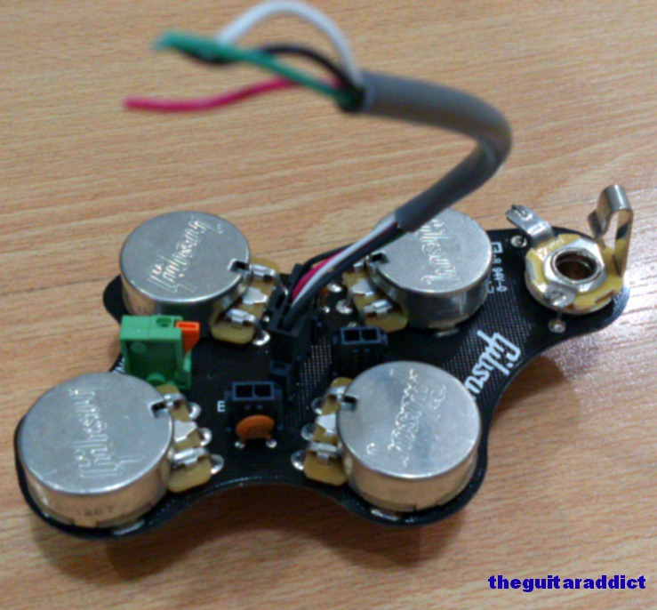

La cosa es la 498T es una pastilla que me gusta, pero me gusta mucho más montada en una LP, he probado LP con estas mismas pastillas y me convencen muchísimo más que en la SG, también he leído que a veces cuando el problema es que el sonido es excesivamente chillón o agudo la gente monta potes de 300k en vez de 500k para así darle un tono algo más grave a la pastilla.
Creéis que si le monto potes de 300k a la SG llegaría a asemejarse su sonido al de una LP con las mismas pastillas?? digo asemejarse no estoy diciendo de que vaya a sonar igual porque el grosor del cuerpo de una LP es mucho mayor que en la SG, así como la pastilla del puente de la SG está mas cerca del puente que en una LP y hace que suene también más aguda que ahí está la principal diferencia a mi punto de vista del sonido.

Aparte mi SG es del 2010, en ese año montaban las no tan queridas PCBs en vez de cableado normal, osea algo así.
Según he leído las SG que van con estas pcbs suenan también más agudas que las que no, no se el motivo pero si lo he leído incluso me lo dijo un luthier de mi zona al preguntarle por su opinión sobre las PCB de Gibson.
