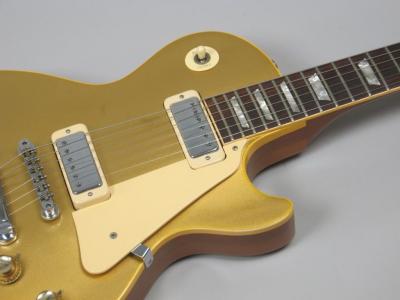

Y otra pregunta... ¿En el hueco de las minihumbuckers cabe una p90?
Neohector
por el 08/11/2023
#40 sí, es una modificación muy habitual cambiar las minihumbuckers de las deluxe y poner unas soapbar p90.
lutop
por el 08/11/2023
Yo tengo una Deluxe con pastillas cambiadas por P90s. Creo que lo unico que se tuvo que hacer es algun agujero para los tornillos en el hueco de la pastilla.
Estamos asumiendo que las minihumbuckers estan montadas asi:
index.php?controller=forum&action=view_attachment&attachment_id=188250
Lo digo porque en algunas guitarras llevan marco al estilo de las humbuckers normales.
