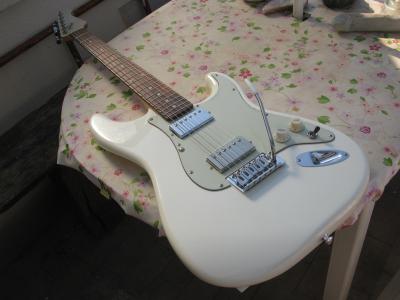

Chavos, esta es una guitarra que llevo armando desde marzo, y quería saber si es posible instalar un set de pastillas de Les Paul a esta Stratocaster.
(Sé que suena raro, pero quiero despejar dudas)
NACHO
por el 22/06/2019
Pues claro. Un golpeador para dos humbuckers, selector de 3 posiciones y a correr.

sí que se puede, yo ya lo hice

#3
Chulisima tio. Me encanta el selector. Oye, que es ese remache a la izquierda de las pastis?

iose
por el 24/06/2019
#4 es una tachuela para tapar una cagada en el golpeador :jajajaja:
Tommy Blackbird
por el 24/06/2019
#3 ¿Las pastillas van a ras de superficie, no hay que hacer el hueco para las dobles?
iose
por el 24/06/2019
#9 El cuerpo que usé ya traía el ruteado :okis:

iose
por el 24/06/2019
Es cierto, paco, yo las cableé como una Lp, con sus potes de 500 y sus condensatas apropiados :okis:
