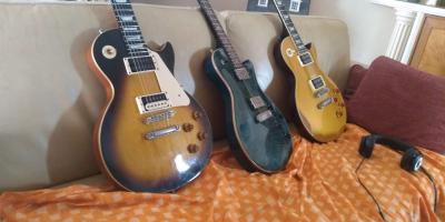

Unas buenas paf en una buena paula dan para cualquier cosa.
Yo en las mías tengo:
En la Gibson Antiquity's
En la PRS #7- 59/09
En la bastardilla Seymour Duncan 59/Surh SSV+
Con las tres toco hard rock sin problema alguno.
