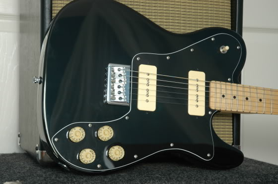

pero esas caben el el golpeador ? o tuviste que hacer algun trabajo extra??? yo tengo una guitarra asi y busco como cambiarle las Duncan Designed que trae...
Rdnz
por el 21/02/2013
Sisi Claro que caben y sin hacer nada en el golpeador son pastillas p90 ( tamaño y formato) pero de sonido es como una humbucker.
Andrés Vargas - chempi
por el 21/02/2013
#8 Las p90 de guitarfetish son en formato de tamaño de humbucker estandar, por lo tanto si tu guitarra trae un humbucker normal puedes ponerle una p90 de GFS, yo en una de mis guitarras tuve instaladas las mean 90 con muy buenos resultados. Un saludo
moonmark
por el 21/02/2013
La telecaster custom viene asi ( es decir formato P90)
Tiene GFS 180 con tamaño P90? Estoy en ebay y solo me aparecen en formato humbucker las GFS180
solo he visto las mean 90...esas si parecen P90 en tamaño...que tal la experiencia en cuanto a ruido, chempi?
