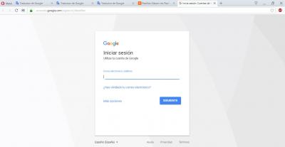

Pues como no subas las fotos a quí o otro lado que las podamos ver imposible, a mi al pinchar en tú enlace me sale esto:

#5 Lo siento pero a mí en ese enlace tampoco me sale nada ;)

No me deja ver la foto

https://photos.google.com/album/AF1QipMS-z8WKroyBAq6WHiKB1-NaDLxPxo7fqfM0E0I y voya poner otro por si acaso:
