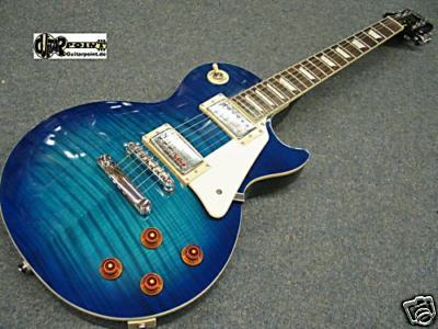

#11 A ver compi, que no has dicho ninguna estupidez. te cuento, porque yo he hecho eso mismo que cuentas a la misma guitarra hace medio año.
La guitarra en cuestion es una Epiphone Standard Koreana, color Blue Midnight como esta:
Fue la primera guitarra del otro guitarrista de mi banda. Aunque tiene una Les Paul Custom pata negra y una Telecaster americana (a la cual le ha hecho alguna mejora por mi insistencia y ha salido ganando), el sentía que esta guitarra puede ser un buen instrumento para ensayar y dar "un respiro" a la Custom y que quiza podria darle una nueva vida. ¿A que te suena? Es mas o menos lo que quieres hacer tu.
La guitarra tiene un mueble de caoba bastante digno, es -si no recuerdo mal- set-neck, esto es, encolada, y clavijeros Grover Rotomatic, con lo que ambos creímos que la guitarra podría llegar a tener un sonido mucho mejor que el que le daba la electronica de mierda que monta epi en esas guitarras.
Para el cambio, la electronica la teniamos clarisima: Potes CTS y condensadores Orange Drop. El kit de Montreux vale 60 euros en Thomann y la diferencia de sonido con la mierda que trae de serie es apreciable.
Para las pastillas no lo teniamos tan claro. Mi compi queria algo clasico (unas Burstbuckers o asi) y que fueran Gibson. Yo le dije que no se cerrase a otras marcas, y que viesemos pastillas con algo mas de punch y mala hostia, puesto que al final tocamos punk y la caña le iba a venir bien. En el foro, el forero frehley2112 tenia un set de DiMarzios SuperDistortion por solo 75 pavos el pack, asi que lo vimos claro, podriamos probar con esas y si el sonido no se ajustaba a lo que buscaba, revenderlas por lo mismo y buscar unas Gibson 490-498 para darle un rollo menos zapatillero.
No hizo falta. La guitarra ha dado un cambio tan brutal que de vez en cuando esta saliendo en concierto, con un sonido bastante mejor que antes del cambio. La inversion en la guitarra ha sido incluyendo los servicios del gran Hugo de HGH Luthier, de unos 200€ y hemos recuperado una guitarra que acoplaba y tenia problemas de sonido evidentes, para conseguir una guitarra con un nivel mucho mejor. Esta claro que no llega al nivel de la Custom, ni al de mi Tokai... pero son guitarras de precios muy distintos y la Epi ha quedado una guitarra mas que digna y que no suena nada mal. Tanto es asi que el bajista, que tiene una epi standard, tambien le ha cambiado las pastillas a la suya.
Yo te animo a que al menos pruebes con las pastillas, teniendo en cuenta que con el cambio de cableado, potes y condensadores (que puedes hacer en una segunda etapa) ganaras aun mas y volveras a usarla. Solo tienes que tener claro que tipo de pastillas y sonido final buscas.
