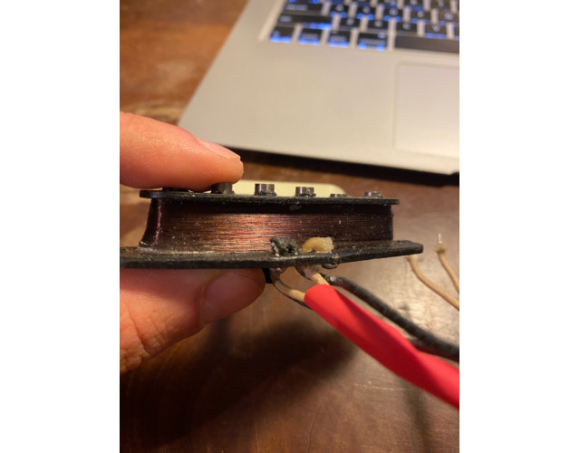

También tengo dudas porque en unas web aparece con polos escalonados (atrás), que es algo que prefiero y más con un radio tan pronunciado como el 9,5"; y en otras con los polos enrasados.

Tampoco recuerdo si la pastilla del puente viene escalonada... creo que no, pero no lo recuerdo.
