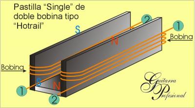

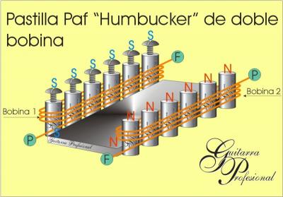

Ooook ... y ya viendo una imagen, toda duda queda resuelta. Nunca me había dado por ver como están hechas.
La diferencia es obvia... En la Rail la cuerda siempre va a estar en zona magnética. Tendrá sus pros y sus contras, como todo. A hacerse a ellas.
Muchas gracias Pedro!!
