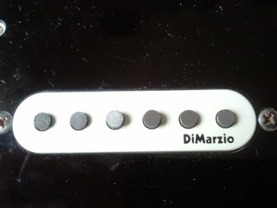

Por cierto, podrias poner alguna foto de las pastillas, eso ayudaria a identificarlas.

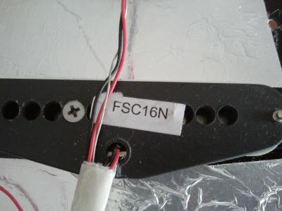

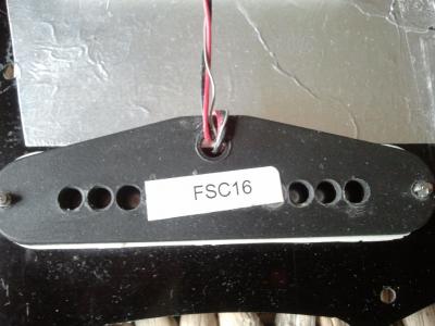

Subo unas fotos, para que se vean las pastillas. Estas DiMarzio tienen 2 cables, rojo-negro y el alambre. Por la longitud de los cables, la que tiene una N sería la del centro, pero no he probado a medir la resistencia. Intentaré medirlas esta tarde.

Juan Manuel
por el 15/06/2016
Fotos
