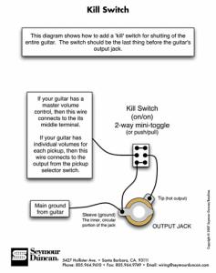

#2 Muchisimas gracias por la respuesta, tendras por ahi algun diagrama del circuito para el killswitch de las pastillas activas?
Yo he visto este diagrama, no se si servira
Tariu
por el 18/04/2015
eso es un killswitch, sí
