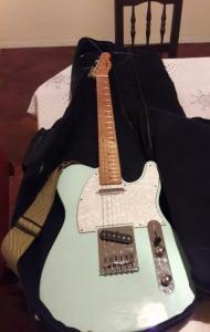

Estimados a ver si a alguien le ocurrió algo similar que me puedan ayudar. Acabo de terminar una telecaster. Es mi primer guitarra y la hice sin haber hecho jamas un curso ni nada. Solo leyendo este foro y mirando videos en Youtube. Cometí errores estéticos que espero no volver a cometer en los próximos proyectos...jajjaa, pero al enchufarla me encontré con algo que no entiendo. Resulta que la pastilla del mastil no suena para nada cuando conecto al amplificador. Pero cuando conecto la guitarra directo a la pedalera multiefectos Zoom y conecto un auricular, esa misma pastilla suena de maravillas. Si hubiera conectado mal la pastilla en el selector, no sonaría nunca. PEro el hecho de que suene con auriculares pero no con ampli me dejó desconcertado.

Creo que has soldado al revés el jack de entrada

Muchas Gracias por la respuesta Nacho!!! Todo puede ser!!1 :mmno:
Ahora, pude ser que habiendo soldado mal el jack suene un micrófono y el otro no? y que a su vez al conectarlo en la pedalera suenen ambos sin problemas?
