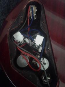

Hola, a ver si alguien me puede ayudar, esto me ha pasado mas a menudo durante esta semana, cuando estoy tocando con la pastilla del mástil, suena perfectamente y no tengo ningún problema, pero cuando cambio a la del puente, suele pasar que no se escuche nada, y que para que se escucha tenga que tocar con mucha fuerza, a veces se arregla y suena bien, pero otras veces es intocable por ese problema, he mirado los cables por si habia un cable mal soldado o algo, y aparentemente no veo ningún problema, la guitarra es una Epiphone SG G400 Pro.

Échale un ojo al selector de pastillas, a mi me paso algo parecido con una estrato y era de eso, lo cambie y listo.
ya me cuentas XD suerte.

#2 Es lo que estaba pensando en hacer, mañana le echare un vistazo a ver, gracias por responder.

o en los potes de volumen .. o en los de tonos . ( sobre todo si suenan y tiene que tocar muy fuerte . )

A mi me paso en una y eche limpiacontactos al selector de pastillas. Hasta ahora no ha vuelto a fallar.

Lo mismo que Rioj, limpie el selector con limpia contactos electronico y adios al problema.
