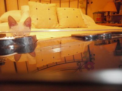

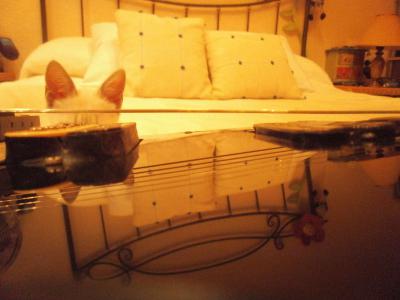

A mi me parece que no están excesivamente altas las pastillas, ni siquiera había pensado en esa posibilidad, (ahora me pongo a ello)... y te digo.
No dije antes que esto sucede con ambas pastillas.
Gracias.
frasco
por el 28/09/2012
Efectivamente no parecen demasiado cerca...
Lo normal es que, pulsando en el ultimo traste, la cuerda se quede a 3-4 mm de la pieza polar de la pastilla, pero esta es una medida tan solo orientativa, no quiere decir que eso sea lo correcto.
Si alejar la pastilla no te soluciona el sonido a cascajo, debemos empezar a pensar que algo raro hay por ahí y que quizás sea momento de revisar la electronica y hacer alguna prueba a ver que está pasando.
:saludo:
