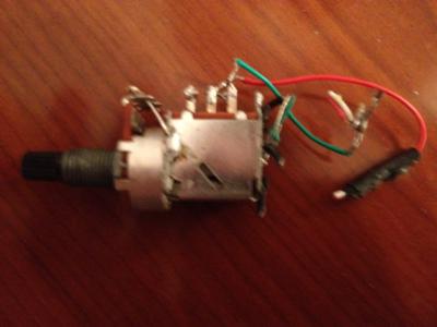

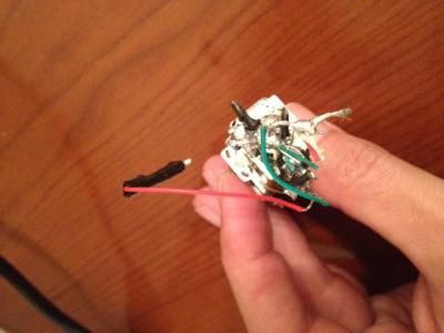

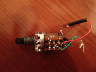

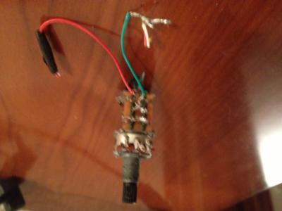

Pues fin del tema, al final me arreglaron la guitarra en Qualities, buen sonido y la electrónica me la han dejado impecable, pero no me convence como me han dejado los microafinadores, van muy duros, con las Gibson trabajan bien pero en caso de la Jackson lo de los microafinadores así así..No obstante el luthier ha hecho un curro gordo, el mástil se movía un poco y lo ha dejado ok, y al lío...Vaya historia lo de las pastillas, pote, cables y selector, en la otra tienda me quemaron cables, pote y selector, y las pastillas conectadas de cualquier manera, vamos ha tocado cambio de pote, selector y cables, donde me hicieron la destrucción ha sido en Ardemadrid, y siento decirlo porque esa tienda lleva mucho tiempo funcionando pero parece que la cosa se les ha ido de las manos, un amigo me dijo que tuviera cuidado, pero es que ya me han llegado más historias de otras chapuzas como "barnizados" de diapasón a una LP custom con loctite y demás historias, bueno no piloto mucho del selector pero si adjunto unas fotos de cómo estaba el pote... :suicidio:
Chicos cuidado con estas cosillas..¡Saludos!
