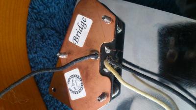

Iba a cambiar la pasilla del puente a mi proyecto de telecaster. La pastilla nueva, tiene 3 cable,
uno de ellos entiendo que es el de masa.
Mi duda esta, que no si debo soldarlo o no, porque del control donde entan soldados los cables
de las pastillas, sale otro cable, que va por dentro de la madera hasta el puente.. Imagino que ese es el de masa
Deberia aun asi soldar ese cable extra, o no haria falta al tener ya uno de masa??
Muchas gracias, y un saludo

Has una fotito a la pastilla y te digo algo, no dices ni que tipo de pastillas es.

A ver si sirve esto:
Es una pastilla de Jess Loureiro
Broadcaster, para el puente.
El cable extra, sale de una plaquita de metal en la base de la pastilla.
Siento no poder subir la foto.
Un saludo
