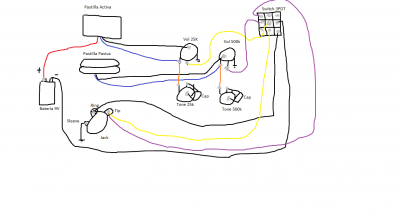

Es complicado, no es tan simple. Ya que una pastilla activa funcionará con un sistema TRS, mientras que una pastilla pasiva con un sistema TS. Es decir, estarás mandando la tierra de la pastilla pasiva, a el negativo de la batería, lo cual no creo que sea lo más recomendable.
Hace tiempo le hice un pequeño esquema a un forero que serviría para este menester. Pero se necesitará un selector 3PDT.
Otra cuestión, pastillas activas usan una electrónica distinta a las pastillas pasivas. Para activas se usan potenciometros de 25k y y para pasivas de 500k.
Por lo que por lo menos se necesitan 4 potenciometros.
Si tu guitarra es tipo Les Paul puede valer.
Aún pese a todo, la diferencia de volumen pueden llegar a ser muy abruptas.
Aquí te dejo el esquema por si te sirve de algo

Mucho lío, y ya veo que el resultado puede no ser muy bueno, así que finalmente creo que descartaré la idea, y simplemente, cambiaré la del puente por otra pasiva.
