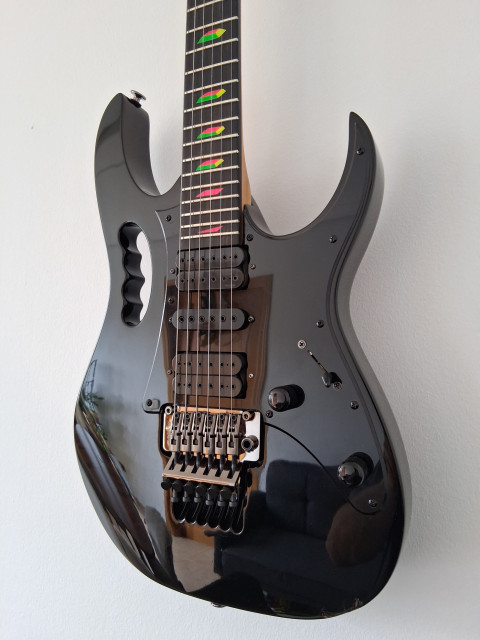

Hola.
Acabo de adquirir de segunda mano una guitarra que está afinada en drop c y quisiera cambiar a estándar ¿Con buscar la afinación que quiero es suficiente o tendría que cambiar cuerdas y ajustar todo?
Como referencia creo que lleva cuerdas del calibre 11.
Gracias

#1 Lo más probable es que tengas que cambiar calibre de cuerdas y ajustar alma y altura de cuerdas.

#1 Cambia a unas cuerdas acordes a tu afinacion (08,09,10 maximo), y como dice el compañero ensises, ajustar el alma (por el posible cambio de tensión) y altura de las cuerdas.

Yo añadiría que lo más probable es que te toque cambiar la cejuela.
Para afinaciones en drop los calibres de cuerdas son mas gordos y se suelen hacer los surcos más grandes....entonces al bajar el calibre de cuerdas suelen quedar demasiado undidas.

A parte del ajuste claro!!!!

La llevaré al luthier y así que me la ajuste bien.

Yo tengo todas mis guitarras eléctricas (tele, strat, les paul) con cuerdas 0.11 y afinación standard. Si no te resulta incómodo déjalas tal cual....Vas a tener sonido más gordote y te acostumbras rápido. Si eres más de 0.09 que de 0.10 igual sí es un problema....Pero si has tocado con 0.10 la adaptación es rápida y el beneficio en sonido, desde mi punto de vista compensa....en les paul muy cómodo, en telecaster más durillo, pero igualmente mola....
