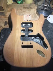

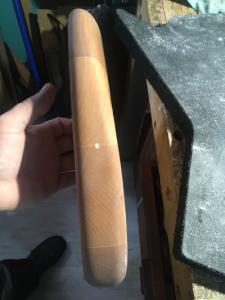

Buenas! Os cuento mi experiencia, fender am profesional (2020 creo) unos 1500 euros costo.
Era de color artic white y decidí repintarla. Pues al levantar la capa de pintura y sobre todo la base de imprimación, que es gordísima, me manda el luthier estas fotos donde se ve claramente que la
Guitarra está hecha de 4 TROZOS!!!
Después de esto en vez de pintarla en sunburst como tenía previsto, lo hice en fiesta red que era la
Otra opción que tenía y no se notarían los cortes.
No creo que se note en nada de sonido la verdad, pero una guitarra que debe de estar ahora por 1750 más o menos, me parece que 4 trozos ya es demasiado.
Asi que ya sabéis! No levantéis la pintura de vuestras guitarras a ver si va a haber sorpresas! Jejeje
