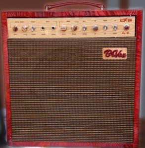

Después de unos meses y tras haber hecho cambios drásticos en distintas fases de la construcción ( llegué a cambiar entera la placa de circuito).He conseguido que suene, aunque quiero modificar algunas cosas. Os pondré(por si estáis interesados ) algunas fases de la construcción.(principalmente para el que quiera hacerlo no tope con los mil y un problemas con los que me encontré)

Bueno, disculpad la tardanza pero he querido hacerlo medio bien y eso lleva tiempo.....
Lo he hecho en mi página web con idea de que el enlace sea más estable en el tiempo.
Os pongo el enlace:
https://bahiarecords.net/vox-ac15-un-mitico-amplificador-de-mediados-del-siglo-pasado/
Cualquier duda no tengo inconveniente en contestarla. Lo que aparece es un resumen ya que me ha llevado meses de pruebas y medidas además de modificaciones. Absolutamente todo lo tengo documentado y si os interesa os lo envío.
saludos!!!

Joder qué artículo guapo te ha quedado, y bien explicado. Hasta a mí, que soy un patán, me están dando ganas de liarme con uno. Enhorabuena.
Allmanzor
Magnífico trabajo. Imponente toda la parte electrónica y muy bonito el aspecto exterior y bonito sonido. Los que trabajáis con electrónica sois los magos modernos, ja ja.
Te felicito.
rafaelct
por el 10/10/2022
#7 Pués te aconsejaría que te lanzases poco a poco, es muy reconfortante y además tienes posibilidades infinitas. Imagínate que puedes modelar el sonido de un amplificador a válvulas a tu gusto....
Además la válvula es muchísimo menos delicada de lo que parece, en el mismo circuito lo mismo puedes trabajar a 320V que a 400 v ¡¡Y suena!!.
Me ha gustado tanto esta aventura que ya he empezado a modelar otro, pero esta vez partiendo de Fender, y va a llevar reverb(siendo de 5w) y distorsión. Además de una conmutación de 5, 3 y 1,5 vatios. Y pretendo que mida poco más de 30cms de lado con altavoz de 10 pulgadas.
