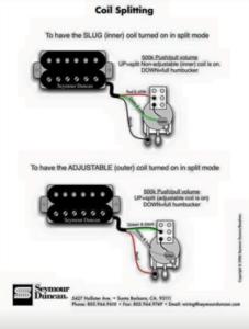

Juraría que he visto diagramas de cableado de humbuckers de 4 cables en los que puedes escoger si se "mutea" la bobina norte o la sur.
Creo que lo que hay que tener claro es el código de colores de la cada marca de pastillas y/o modelo para saber sobre cual bobina se aplica.
En esa idea, pues probaría qué bobina de cada pastilla me mola más, si la de los extremos exteriores o la de los interiores.
Además, creo que no sería ningún sacrilegio girar las pastillas, teniendo claro qué bobina muteo, de forma que las bobinas que tienen los tornillos enroscables estarían en la posición que prefiero activa con el split. Sacrificaría algo del sonido de las humbuckers si afectase ese giro de las pastillas.
Buscaré imágenes de esos diagramas de split norte o sur y los pondré por aquí. Siempre viene bien la info.

Añado una imagen con el cableado de split de Seymour Duncan para escoger qué bobina queda activa.

Tienes razon, si la pastilla tiene cuatro cables, puedes cambiar el cableado para poder hacer coil split de cualquiera.
De todos modos, sigue siendo valida la frase. Siempre muteas la que va a tierra. :)
