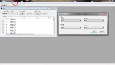

Mira la foto de abajo, comprueba que has seleccionado en el menu setup el midi de la me-25, y luego presiona el botón que pone me-25 read all.
Así te debería de salir todos los patches que tienes en la pedalera.

Alguien me da una mano con la pedalera al usar el ME-25 Librarian
A mi me pasa en el portátil, este tiene varios usb. El caso es que tengo que utilizar siempre el mismo en el que instalé los drivers para que funcione.
También hago lo siguiente: primero conectas el cable usb, luego introduces el jack en el pedal y por último arranca el programa.
A ver si con esto te funciona.
Un saludo.

#253 ahi esta gracias... ahora solamente me hace falta saber como meter y sacar efectos jaja
