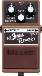

Una cuestión que se me plantea.
Como he dicho en alguna ocasión el estilo musical que hago es el instrumental surf. Para ello utilizo la ME-25, el pre amplificador twin reverb, pero este no me da el sonido clásico del género.
Por lo tanto estoy pensando en adquirir un pedal de boss, el FRV-1.
Mi pregunta es si podría conectar este pedal a la ME-25. Esta puede ser una pregunta bien chorra, pero los novatos en cacharrerías somos así.

Por supuesto que si puedes Miguel, lo que no sabría decirte es si conseguiras el sonido que buscas conectando la pedalera antes o despues del pedal, cuestión de probarlo, yo lo hice con otras y va fenómeno.

Efectivamente, el día despues de postear probé con un pedal que tiene mi hermano para bajo. Probé de dos maneras, la ideal es conectar el pedal analógico a la salida de auriculares de la me-25, la salida del pedal a la mesa y la guitarra al input de la me-25.
Va perfecto.

Ahora lo estoy utilizando con un pedal de boss, el frv-1. Lo que hago es tener el frv-1 siempre activo para que me de el sonido surf y con el ME-25 voy configurando en los diferentes números los efectos, como por ejemplo un trémolo o una distorsión clásica.
