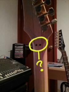

Nuevamente recurro a su sabiduría! alguien me podría iluminar para saber ¿qué hacen estos dos tornillos tipo allen en la parte de atrás de mi guitarra? Gracias!
Linux User.
por el 19/01/2016
Son para sostener la base de la cejilla de bloqueo,
Elihu X
por el 19/01/2016
sostener en que sentido? la cejilla de bloqueo viene atornillada a la madera por su cuenta no? estos se ajustan o cual es su efecto? gracias
Linux User.
por el 19/01/2016

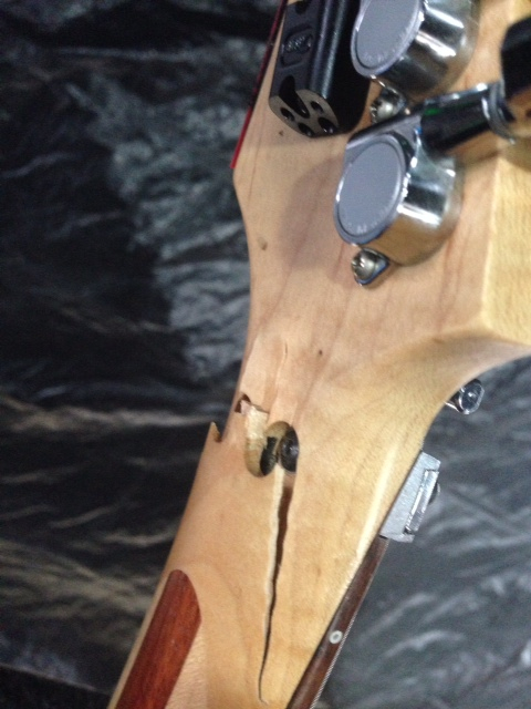

La cejilla se sostiene con esos tornillos. Las partes moviles se atornillan desde arriba a esa pieza. Evita tocar esos tornillos en lo posible, es la parte más débil del mástil y es un problema común en las Ibanez la rajadura en ese lugar.
Esta se ve que tuvo un golpe, pero no es raro que aparezcan grietas 'inofensivas' de un día para el otro.
No es para alarmarse, solo que si no es necesario NO ajustes.
Elihu X
por el 19/01/2016
Pues te agradezco la informacion la verdad nunca los he tocado y creo no hacerlo próximamente! ja ja Gracias
Linux User.
por el 19/01/2016
Es el punto más débil del mástil, el que tiene menos madera. No es para alarmarse, si no se golpea no se rompe. Si la cejilla está firme no hace falta ajustarla.
