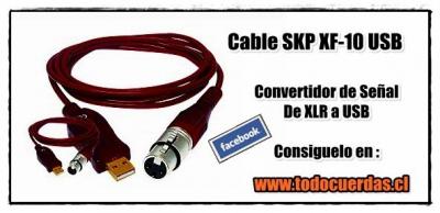

Hola a atodos, bueno encontre esteb cable en oferta (veanlo, lo adjunte en un archivo) , y lo mas bizarro es que no se para que sirve xD??... quiero grabar, me imagino que si lo conecto al computador o notebook me grabara sin ruido ni nada, verdad? quisiera saber para que sirve en profundidad, por que la verdad no tengo idea compañeros, gracias.Cable SKP XF-10USB

Si el cable lleva interface integrado si te sirve para grabar, mientras nada..... por cierto cuanto vale?
De todas formas no te lo recomiendo...

Vale 29.990 pesos chilenos... Perry entonces con este cable, mas adobe audition grabaria no? y sin ruidos, etc...?? ¿por que no me lo recomiendas tio xDD??

porque vas a pagar un dinero que podías haber invertido en una mesa de mezclas un poco de decente por un poco más.

Porque muchas veces no dan las prestaciones necesarias, y no se si quiera si funciona o si te meterá ruidos, búscate una interfaz barata, de segundamano y merecerá la pena.

Ehh hombre, no se si crees que es mucho dinero, pero 30 mil pesos chilenos son como 50 euros, comprenderas que no alcanza ni para media mesa xDDDDD
sobre el cable, para que cotizas un cable que no te servira? tienes una salida de tu ampli o pedal para conectarlo al pc? si no es asi, no se por que te interesa .-.
lo que yo hago para grabar es conectar la salida de mi amplo a un adaptador para 3.5 mm (asi como los audifonos) y lo paso a mi pc, sale el sonido tal cual como yo lo escucho en mi ampli y con el ruido que se escucha en vivo xDDDDDDDD

Ese cable es para conectar un micrófono al ordenador. Tiene internamente un conversor analógico/digital, el ordenador tiene los drivers como si fuera una tarjeta de sonido y usas cualquier software para grabar con él.
Como este es un foro de guitarras, te adjunto uno similar, pero que sirve para conectar una guitarra, por ejemplo, este:
https://www.thomann.de/es/the_tbone_usb1g.htm
o este
https://www.thomann.de/es/behringer_ucg102.htm
