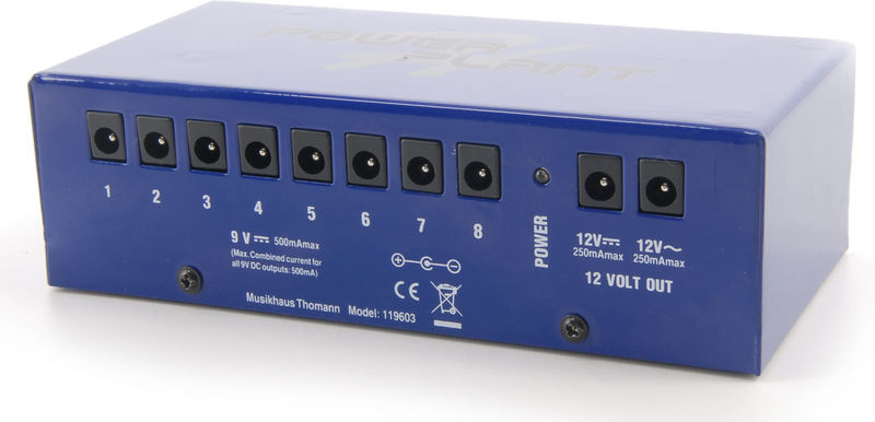

frasco
por el 21/12/2010
y no sería mas facil comprar una fuente que traiga su conector multiple para varios pedales en lugar de enchufar fuentes individuales para cada pedal?
Así no necesitaras regleta, y los pedales estará protegidos por la propia fuente, porque ya puestos, quien protege al protector que protege las fuentes de tus pedales???
cuando los guitarristas llevan un rack, suelen montar en uno de sus espacios filtros antiruido, estabilizadores y proteccion térmica para el rack, así como alguna salida ya protegida donde enchufan estos elementos otros de la cadena, pero para una pedalera, no sé, veo excesivo buscar una protección para tus pedales mas alla de la que entraña la propia fuente de alimentación.
:saludo:

si en pais consiguiera una de esas me quedaria a dormir afuera de la tienda para ser el primero en comprar una al dia siguiente ja ja ja ja yo estaba pensando en una de esas pero no encuentro ninguna y por internet salen caras ademas ya una vez se me daño un afinador porque era de corriente 9 dc y yo le puse un enchufe 9 ac ja ja ja ja ja y me daa un poco de miedo dañar un pedal... ademas los pedales boss llevan baterias y pedales como delay (lo comprare en un futuro) y el ge7 (solo para bostear solos) los uso pocas veces a esos entonces les meto pilas pero la distorcion (boss mt-2) si le coloco el enchufe original de el pedal... ¿aunque sea exagerado no es nada riesgoso comprar un regulador pequeño pero bueno en vez de una simple regleta que solo sirve para enchufar pero no cumple otra funcion?
gracias... por cierto cuando haga la pedalboard coloco fotos para dar ideas a ver si alguien se anima a hacer una propia y a medida:brindis:
no pasaria nada si compro un reulador de voltaje ya que no consigo una fuente como la que enseño frasco?
