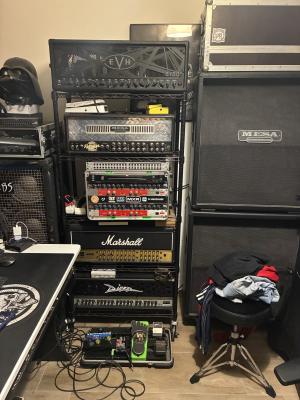

Ahi arriba del rack lo veis.
dollyboy
por el 24/04/2026
Valentino escribió:
Lo único que no termino de entender como redirige señales…
Pues mira:
Conectas en el 1A por ejemplo la pantalla, en el 2A el cabezal 1 y en el 3A el cabezal 2; estas 3 conexiones por detras.
Y ahora, con un latiguillo de 20 cm pero de cable de altavoz, unes por delante, el 1A con el 2A para usar el cabezal 1, o con el 3A para el cabezal 2.
Si lo ves fisicamente lo pillas rápido.
