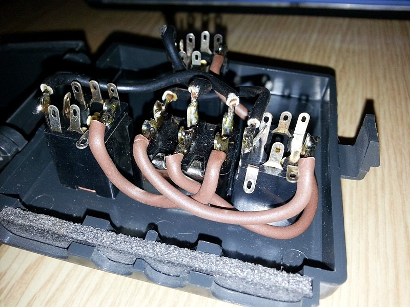

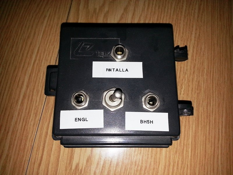

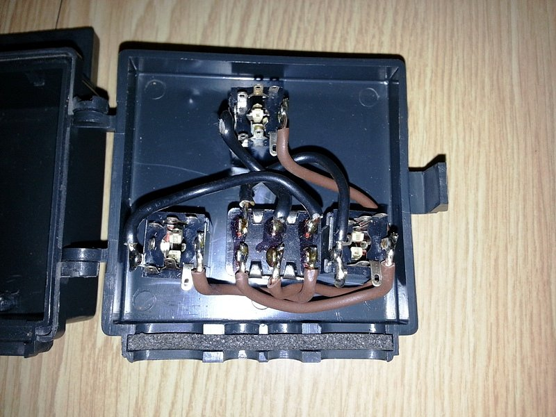

Yo me fabriqué un artilugio para ese caso, y podria conectar una pantalla u otra... venía muy bien para compararlas .. ( que por cierto comparando varias me quedo con las engl sin duda ) ...
Es un conmutador bipolar , con una entrada y dos salidas, dentro de una caja de plastico , es muy barato y facil de hacer, si quieres te pongo unas fotos, aun tengo el aparatejo por aqui ...

Ahí van unas fotos, no hagais caso de lo que pone en los letreros... ;) ..
El aparatejo lo hice con una caja de plastico de un amplificador de antena UHF, que se puede abrir y cerrar facil, y cabía todo dentro ..
Respecto a las pantallas, como dije antes, la mejor sin duda, en relacion calidad/precio son las ENGL , ya que por ejemplo las mesa estan muy bien tambien, pero ya se va un poco de precio, las orange todas las pintan muy bien, pero cuando las comparas pues ya no sale tan bien parada, comparandola con una engl ( todas con V30 ) . pues ésta saca mas cuerpo y mas grave.. mas "contundencia" en el sonido, y es que tambien pesa bastante mas, supongo que el mueble se nota y mucho .. tambien comparé con la famosa 2x12 de thoman con v30 y eso si que es de juguete total , parece mentira que el mueble haga tanto, para que luego digan que no influye .. jeje ..
Bueno , para hacer un aparatejo de estos es muy facil, basta con un conmutador, y los jacks hembra , le entras al conmutador y una salida a un jack y otra al otro jack ,, y listo ,, hay que hacerlo con cable de 1´5 mm² mínimo ya que estamos hablando de cables de carga y no de señal de sonido .. ;)
