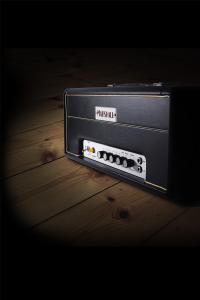

Buenas a todos,
hace poco he adquirido un cabezal Marshall JTM145 y por falta de presupuesto habia pensado en comprar una pantalla tipo "unloaded" y ponerle un celestion V30 o Alnico blue. El fabricante para este tipo de cabezales recomienda un alnico T652 que no es facil de encontrar y que solo suele aparecer en productos Custom Shop, pero bueno que es el casi el mismo que el alnico blue por lo que he podido encontrar. No estoy seguro si esto que pretendo hacer es lo mas correcto o mejor ahorrar para una pantalla de la misma marca... Tampoco se si me conviene mas una pantalla cerrada o abierta por detras, de 16 u 8 Ohm (el cabezal tiene salida para ambas resistencias). ¿Alquien con experiencia con este tipo de cabezales y pantallas 1x12 que me puediese aconsejar?
En el mercado hay muchas opciones pero al no haber tenido antes otras pantallas no se por que tipo/marca/altavoz decidirme. Cualquier información será bien recibida (Por si sirve de algo la musica que toco es rock de los 60's, 70's).
Gracias y un saludo de antemano!! ;)

Creo que no me he explicado bien en mi primer mensaje MissiN.... es un CS JTM145, una reedición especial de 1 watt, por lo que no habría que manejar tantos watios como el original. En todo caso te he entendido perfectamente.. jeje ;)
Marshall recomienda los alnico en 112 antes que los vintaje en 412 con este cabezal, pero la pantalla que viene con el set y que vale una pasta esta agotada temporalmente, creo que por culpa del perdido alnico T652. Por eso y por el precio me puse a buscar otras alternativas... :D
