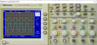

Por cierto, desde ya hace un rato me he hecho medio adicto a los overdrives, y me he armado digitalmente varios, y si bien tenemos la referencia auditiva, la referencia visual nos puede aclarar la mente, adjuntaré distintas señales que pasen por los circuitos y analizadas en el osciloscopio.
1. Hot Cake 03' Level 50% Presence 50% Drive 50%

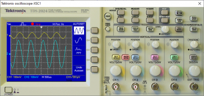

2. Morning Glory Volume 50% Drive 50% Tone 50% Gain Off (Blue Channel)

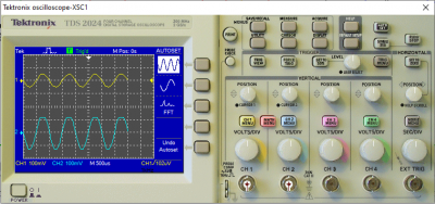

3. Morning Glory Volume 50% Drive 50% Tone 50% Gain On (Red Channel)

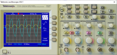

4. Morning Glory Volume 20% Drive 100% Tone 50% Gain Off (Blue Channel)

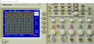

5. Morning Glory Volume 20% Drive 100% Tone 50% Gain On (Red Channel)

1. En la primera imagen, el HotCake, vemos que la señal de salida (azul) es muy similar a la señal de entrada (amarilla) con la diferencia de una mayor amplitud funcionando como un booster, visualmente es una señal "transparente".
2. En esta señal observamos una caso similar.
3. En esta a diferencia de la anterior tiene activo el switch gain y vemos una señal con mayor amplitud que la anterior.
4. Aquí vemos la señal con forma "dientes de sierra" que normalmente nos indica una presencia de medios/agudos.
5. Con el switch activo la señal se hace más "filosa" y muestra una pequeña amplitud.
Estas señalas de "sierra" me recuerdan a dos pedales. Suavizadas al Tube Screamer, y afiladas al RAT. (observe la señal del RAT en la imagen 19)
