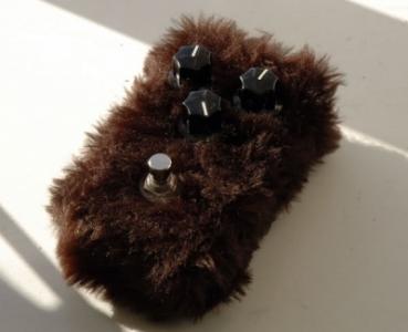

Este es más suave que cualquier TS que he probado.
