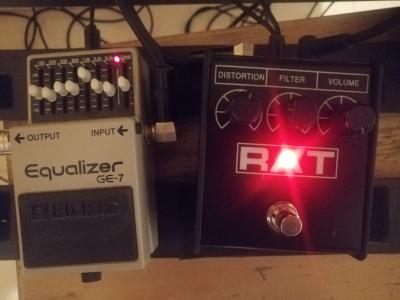

Estoy buscando un tono de guitarra muy específico. Quiero una distorsión fuerte, pero muy motosierrera. No quiero metal estilo pantera, no quiero death metal, sería algo más como thrash pero con algo de fondo, con algo de graves. Realmente mi problema es que ni sé exactamente lo que quiero ni sé describirlo muy bien.
El caso es que me gusta mucho por ejemplo lo que suena cuando subes el rango 1,6k de BOSSEQ7. (ADJUNTO FOTO) Es eso, sonido motosierra. Si te pasas se nota mucho, pero si lo dejas en el punto exacto para mí me encanta.

Específicamente, lo que me gustaría es
GUITARRA --> AMPLI CON ALGO DE DISTORSIÓN (a modo de overdrive) --> PEDAL DISTORSIÓN RAT --> PEDAL BOSS EQ GE7.
Quiero ese orden porque me gustaría usar la distorsión del ampli como overdrive, previo a la distorsión del RAT.
Ahora mismo uso el RAT y el overdrive ese entra después (es decir, uso GUITARRA --> RAT --> AMPLI CON ALGO DE DISTOR (Overdrive) ), que creo que es lo que capa tanto el sonido. Me suena bien pero no siempre, y es como que tengo que dejarlo en un punto muy específico para no liarla (es decir, que es un rollo hacerlo así).
Si no me equivoco, lo que debería hacer es
GUITARRA --> LOOP DE EFECTOS (send?) --> PEDAL DISTOR RAT --> PEDAL EQ GE7 --> LOOP (return?) ¿Correcto?
Así el propio ampli distorsionaría la guitarra a modo de overdrive, y luego a ese overdrive se le sumaría la distor del RAT y el EQ7. ¿Cierto?

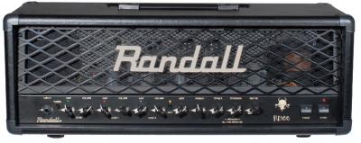

AMPLI: Cabezal - Randall Diavlo 100H
Pantalla - Randall RD212 D (2x12") 2 altavoces modelo RS 12-80-8

1. ¿Salida de línea del ampli con/sin control de nivel?: Imagino que es la entrada ¿no? Es decir la guitarra va enchufada ahí. Tiene Gain y Level, sí.
¿O no te refieres a eso? Es que no entiendo cómo de ahí puedes ir a la entrada de un pedal. La salida del pedal va ahí. Lo que pasa es que no sé a qué te refieres con "salida de línea del ampli". Si me puedes especificar la entrada o salida en las fotos adjuntas, te lo agradecería. O al menos explicarme. ¿A qué llamas salida de línea del ampli?
2. ¿Diferencia entre previo y etapa? Creo que lo que es el Loop de efectos es lo que está entre medias de esas dos. Entonces mi pregunta es, ¿cómo pongo los pedales DESPUÉS de la etapa? Perdona si ya me has respondido pero es que no me entero. ¿La etapa en este caso serían las válvulas 6L6 y el previo las 12AX/ (creo que se llaman así)? O no es así como funciona?

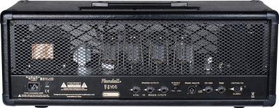

Una salida de línea es un envio que se lleva a mesa para no microfonear, a la entrada de una grabadora, al input de otro ampli cuando no hay una conexion slave ....Si es buena , teóricamente es una señal bastante parecida a lo que tu oyes por los altavoces de tu propio ampli. Luego ha recogido la guitarra, los posibles pedales que lleves por delante, el previo, lo que lleves por el loop y la etapa. Está por tanto al final de la cadena . Consulta el manual o descárgalo de internet, pero creo que la toma canon speaker simulator es una salida de línea con emulación de altavoz. Mira la impedancia de salida. Si es muy diferente a la de entrada o los pedales, haz la prueba con el volumen muy bajo. Necesitas un cable adaptador de canon a jack mono. Se compran o se hacen.
Sacas el adaptador, lo llevas a la entrada del primer pedal. De la salida del último pedal al input del loop. El problema es que pasas dos veces por la etapa antes de sonar al aire. Por tanto habrás de reajustar niveles. No es muy ortodoxo.
Previo: las 12AX7.
Etapa: 6L6. Loop.Un inserto entre pevio y etapa.
Cadena: Guitarra, cable, pedales si los hay, input frontal, previo 12ax7, send, más pedales, return, etapa 6l6, vol máster , sonido al aire.
