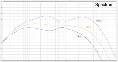

Jani Pihlman
por el 03/11/2022
¡Hola!
Buenas explicaciones por parte de Circulodequintas.
Os dejo una imagen con la curva de EQ que aplica el Nobels cuando tiene el "Spectrum" a la mitad, al mínimo y al máximo. Creo que viéndolo en una imagen, ayuda bastante para entender qué hace el pedal exactamente.
