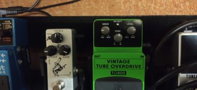

Tengo un par de amplificadores valvulares de 5 o 7W de JBG que suenan de escándalo, que solo tienen control de volumen y ningún pote más. Los utilizo con un Vintage Tube Overdrive TO800 de Behringer que ha muerto recientemente, y con el que me acabo de dar cuenta que cortaba la mezcla a la perfección, y ahora ya no lo hago, porque no me "oigo" nada en los ensayos.
Este pedal creo que es un clon más de los tubescreamer y lo utilizaba con la ganancia al mínimo, tono a la mitad y salida alta.

Me gusta la combinación de los dos que llevas, no me lo había planteado pero me gusta mucho. No descarto probar algo parecido, esto es lo que llevo yo ahora (hay que sustituir el TO800 por el Nobels).
