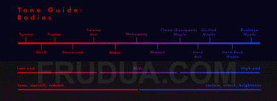

La verdad es que las maderas todas son diferentes y en todos los paises no se encuentras las màs comerciales (ARCE, CAOBA, ALISO, FRESNO ETC) Por que tantas y diferentes maderas para hacer guitarras? pues la respuesta es presupuesto, facilidad de trabajo y acabado. Es la verdad, la producción masiva es lo que importa ahora y pues prima sobre el sonido de las guitarras. En Colombia tenemos muchas y ricas maderas dado que tenemos el amazona en nuestro pies, a travèz de mi experiencia y según lo que he leido dirìa que hay dolo tres tipos d emaderas en el mundo con odos caracteristicas diferentes que alteran el sonido, segun esto pues hay maderas que se parecen en el sonido a otras o son mejores que otras.
Maderas Duras
Maderas Semiduras
Maderas blandas
- Poro abierto y cerrado
- Maderas grasas y maderas no grasas
Dejo de tarea par aaclarar este hermoso tema. ¿Qué clasificación de madera es el arce? ¿ Qué clasificación de madera es la caoba?

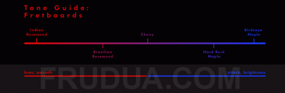

Otro archivo

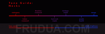

por el 12/02/2015
Otro màs
