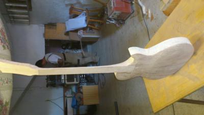

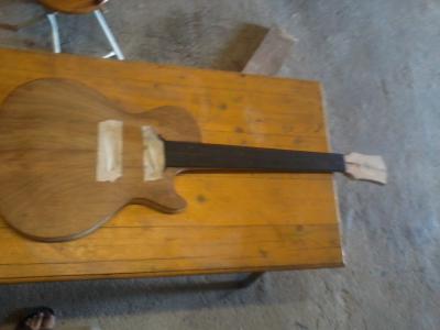

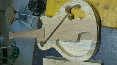

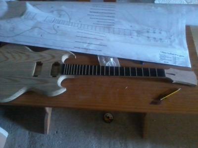

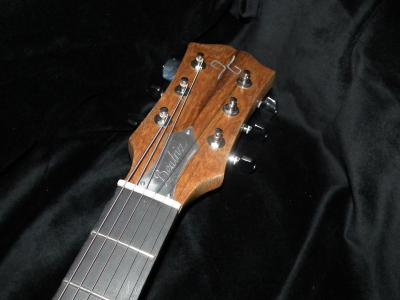

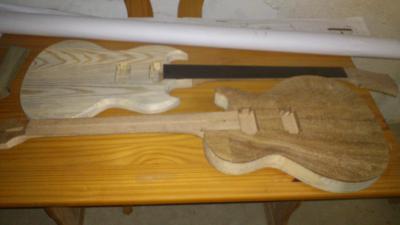

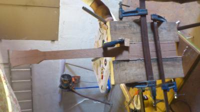

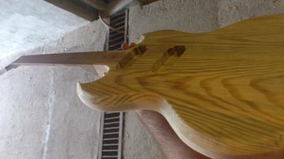

Madre mia, perdón no tenía marcado el hilo en seguimiento y no me llegaron las notificaciones, ahora os pongo algunas fotos.

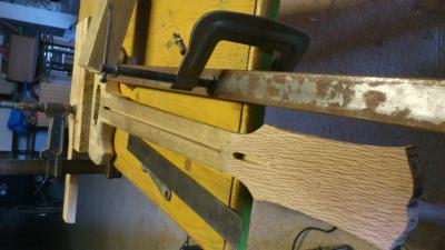

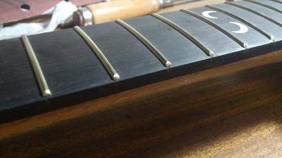

candilove
por el 04/02/2014
Bueno estas son algunas de la SG, no tengo fotos con los herrajes montados y el acabado final, en cuanto pueda se las haré (no la tengo a mano)
Lo que dije anteriormente, cuerpo de pino, mástil de roble y diapasón de ébano. El acabado final en cuerpo blanco y herrajes en negro, el mástil es roble visto barnizado, bastante cómodo.

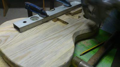

candilove
por el 04/02/2014

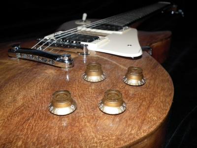

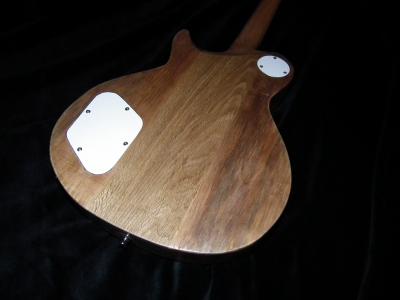

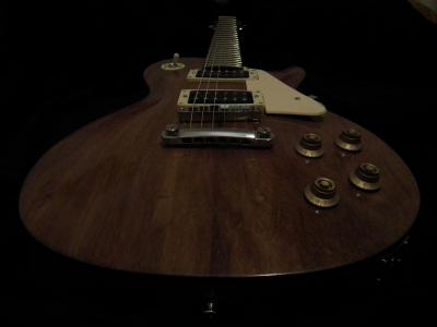

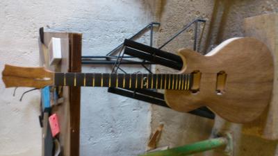

Y la LP... De esta guitarra solo puedo hablar maravillas, actualmente es la primera de mi equipo, y con una sonoridad al aire increible. Le he montado unas P90 en formato humbucker, con poquita salida, porque no quería ahogar el sonido propio de la madera con unas pastillas cañeras. Podría decir que el sonido final es 70% la madera y la construcción, al menos en este caso.
Y como dije, son todo maderas autóctonas, salvo el ébano del diapasón.
Nos han pedido de todo... incluso una strato con cuerpo de aluminio, oiga! pero nosotros siempre recomendamos las maderas que tenemos a mano, porque el encargo sale notablemente más económico, y porque los resultados son muy buenos.
Tengo pendiente grabar algún video o audio de muestra, a ver cuando tengo un rato...
