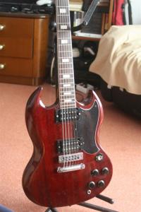

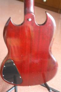

hola,
como alguno ya sabeis estoy en busca de una sg guapa, y encontre este modelo vintage d 1979 con las famosas pastillas T Tops.
merece la pena?,me la venden por 700euros.
Saludos, os paso fotos:)
Ah y decirme si es auntentica!!!

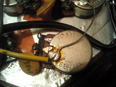

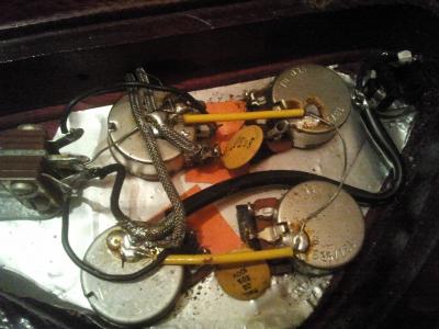

No soy especialista en SGs pero el interior parece original de Gibson. También parece que está retrasteada (las fotos no son muy buenas). No se ve si puede tener o no una rotura en el mástil reparada (las fotos no son muy buenas). No creo que lleve T-Tops (no por el precio que te la vende), y no se como estará en general la guitarra. Se la ve zurrada (las fotos no son muy buenas). Habría que probarla, tocarla y oírla. No por ser antiguo es mejor (puede ocurrir lo contrario, ser una mierda por falta del debido cuidado del instrumento). Si todo está correcto en la guitarra, el precio parece bueno. Pero yo que tu la inspecionaba personalmente (tu o un amigo tuyo que entienda) y la probaba antes de hacer nada.

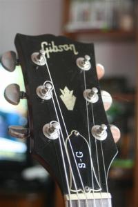

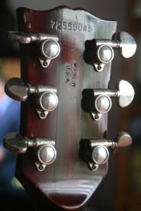

Como detalle, los clavijeros no son los originales, en los de esos años, no pone grover, sino Gibson (creo, si no es así, que alguien me corrija). Esto ni es bueno ni es malo, es sólo un comentario.

Manda un correo a Gibson, con fotos de los potes, la pala con el número de serie y otra de cuerpo entero, ellos te confirmarán la "originalidad" de la guitarra. Como te comenta el compañero la electronica parece autentica. Si te dan una foto de las pastillas por la parte trasera y por los lados (donde estan los soportes de los tornillos) podemos ver que pastillas son. Las T Top originales deberian de tener una T en el plastico que cubre las pastillas y la leyenda PAF (Pattent Applied For) o unos numeros de serie grabados.

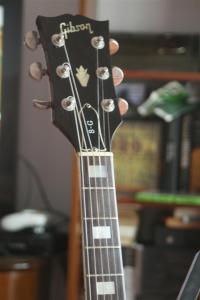

Como te dice el compa, mira que la pala no este reparada.
Cada una de estas cosas devaluan el instrumento (clavijeros y pastillas no originales, reparaciones, etc.)
hola a todos,
sí está reparada, lo dice en el anuncio https://www.guitarristas.info/anuncios/gibson-standard-1979-kalamazoo/25307

Sin probarla no haría nada, una reparación de rotura de mastil o pala es muy jodida y aún bien reparada a veces la guitarra cambia y no vuelve a ser la misma.

la t-tops Dirty Fingers del puente es la original en esa guitarra, pero las famosas t-tops son las de últimos de los ´60 y primeros de los ´70 con una impedancia entre 7,5--8,5 k
las Dirty F. son diferentes (16 Kohmios)
eso sí, para mí es algo que tendría que ver, tocar y probar insitu
