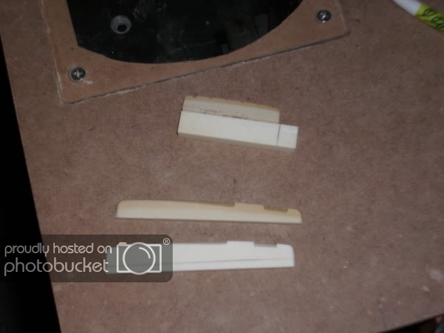

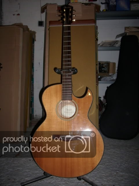

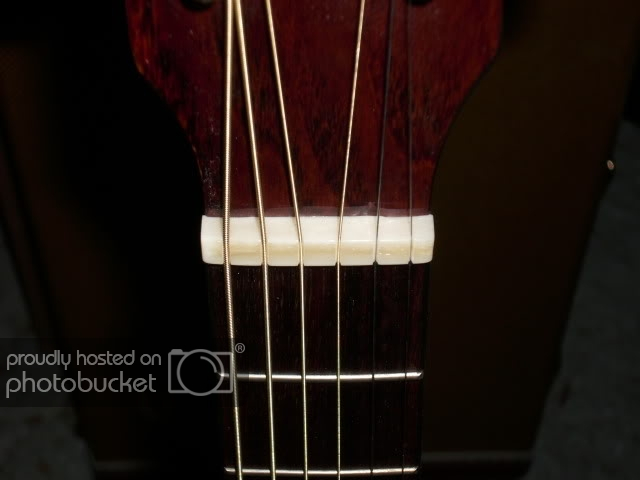

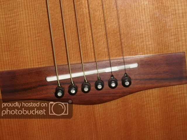

Yo sólo digo una cosa......Cuando todo el mundo quiere cambiar una cejuela de plástico por una de hueso.....Por algo es :ok:...Las de grafito son también buenas y quizá son las adecuadas para guitarras con vibrato o trémolo sin presillas por el grado de deslizamiento de las cuerdas que ofrece..Ojo el grafito NO es plástico duro,es un material primo del diamante es decir carbono.
Para muestra un botón,esta fénder la acabo de hacer la cejuela y el dueño quería pines de ébano para darla más mojo sonoro
Llevaba cejuela y selleta de plástico con lo que el sonido era muy bajito y piticlino para tanta caja
Y bueno el volumen y tono que tiene ahora son muy distintos :ok:
:saludo:
Rubio
por el 01/11/2010
Veo que también ha cambiado los pines del puente...¿de ébano?
Raúl
por el 01/11/2010
Sí ébano....He dicho palorrosa antes...Lo edito :ok:..Ya funcionó cojonudamente en una academy que apañé y lo curioso es que esa academy ha grabado canciones desbancando por un tiempo a una alhambra de 500 pavos :brindis:
