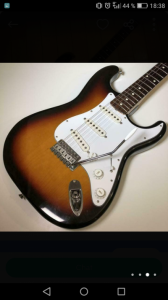

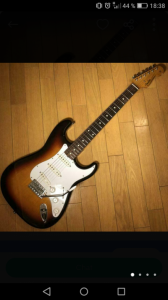

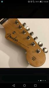

Buenas compañeros!
En busca de una strato me he encontrado con esta a muy buen precio y me gustaría que me dijérais si es auténtica o no, ya que el precio (y tanta estafa) me hace dudar un poco. Supuestamente es una japonesa. Os dejo un par de fotos por aquí, espero que sirvan.
Gracias!

Así, a primera vista, parece FENDER

Ojo, que las fotos pueden ser falsas.
Una sobre parquet y las otras con fondo blanco.
La guitarra de la foto puede ser auténtica, otra cosa es lo que vayas a encontrar.
La acabo de ver en Wallapop.

Gracias por las respuestas! He contactado con el chaval que la tiene a la venta y le he dicho de ir a verla y probarla, ¿en qué me podría fijar para saber si es auténtica o falsa? A ser posible aspectos que se vean claramente, que estoy muy verde en estos temas
PA.LU.A
por el 13/03/2020
Entre las cosas habituales que saltan a la vista...
Si es made o crafted in Japan Tiene que ponerlo en el talón del mástil, por la parte de atrás "crafted in Japan" (sin tener que desmontar el mástil)
La separación de los inlays en el traste 12 tienen que ser como los de las foto que has enviado
La tapa trasera tiene que tener tornillos asimétricos
La forma de la pala, que se vea bien que es de una strato, que no tiene una forma rara
El número de tornillos del golpeador (el mismo número que el de la foto que parece verdadera, y si no busca por internet fotos y cuenta los tornillos)
Ya te digo, la de las fotos parece verdadera. Tómala como ejemplo

Es que esas fotos parecen sospechosas y el vendedor no tiene ningún comentario. Deberías pedirle mejores fotos para asegurarte.
