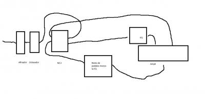

Muy buenas, quería hacer un poll rápido sobre si meter algunos de los pedales que tengo en el loop de efectos, que en estos momentos están en este orden:
1- Afinador
2- Octavador OC5
3- SD1
4- Big Muff Russian Green
5- MXR eq 6 bandas
6- NS2 (Noise reduction)
7- Ampli
He leido de todo en el foro sobre la puerta de ruido yendo en el effects loop o no. En estos momentos lo tengo todo antes del input del ampli (Blackstar).
Toco Hard Rock, Metal Melódico sobre todo.
Lo haríais diferente?
Gracias de antemano

El MXR ese lo tengo yo y entra tanto en el loop como en el inicio de la cadena, dependerá si lo quieres para modificar tu sonido inicial o el final, el ns2 lo metería entre la entrada del SD1 y la salida del preamp para eliminar completamente el ruido del amplificador, si no sabes como hacerlo te hago un dibujo por el paint :meparto: es mas sencillo de lo que parece. :bien:
Decir que dado a que vas servido de pedales para modificar tu tono inicial, yo fuese tu metería el ecualizador en el loop para moldear el sonido final y dentro del circuito de la puerta de ruido ya que aunque no mete mucho ruido puesto a hacer las cosas, pues se hacen bien.

Aquí te dejo el jeroglífico y la explicación
Primero conectas la guitarra al afinador, luego al octavador, y de ahí al imput del NS2, del output del NS-2 vas al return del ampli y luego desde el send vas a los pedales, después de los pedales al amplificador, despues por el send del amplificador al pedal de EQ y finalmente del pedal de EQ al return del NS-2.
Realmente piensa en el amplificador como si tuviese un apartado dedicado exclusivamente a la distorsión y otro para amplificar la señal, el de distorsión es el llamado preamp y el que amplifica se llama etapa de potencia, estos están conectados y el loop puede hacer de puente entre ellos, lo digo por que siempre veo que la gente se hace la picha un lio con los loops de las puertas de ruido y de los amplificadores y es tan fácil como pensar que el preamp es un pedal mas...

#5 El funcionamiento de la puerta de ruido con ese esquema, es notablemente mejor.
