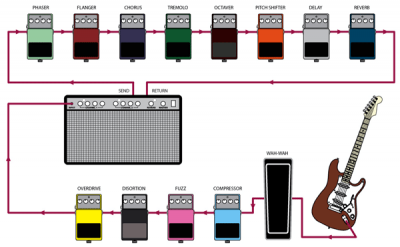

Otra cosa que tienes q tener en cuenta pero esto es bajo mi opinión (es como yo suelo hacer) poner los pedales delante del amplificador. Nunca en el Loop Effect. Porque te va a quitar posibilidad de ecualizar los pedales. O al menos poner los efectos que nunca vayas a modificar. Algo tipo como la imagen de abajo. También usar pilas en vez de un transformador ya que las pilas ayudan al sonido a no tener ruido. Algo que en un local, si no tiene buenas conexiones eléctricas, puede darte bastantes problemas en el sonido. Pero repito esto es mi punto de vista bajo mi experiencia. Es un consejo más ;)

Discrepo en varios puntos,
El primero,el octavador en el loop tras los efectos de modulacion y las distorsiones,suena muy mal,al igual que un wah, es decir es mas facil y limpio modular o distorsionar una senal octavada, asi la octava producida por el pedal se satura con la misma distorsion del ampli,y suenan las dos octavas con el mismo color y textura. Si octavamos onna senal ya distorsionada o modulada,el resultado es un desastre.
2- las pilas es lo peor que puedes hacer, el pedal sonara bien los primeros 2 minutos,cuando la pila empieza a gastarse,el efecto empieza a perder intensidad,sobre todo,los flangers y delays.
3- si usas la distorsion drl ampli, es obligado que asin flanger,un delay un chorus, vayan por el loop, porque de lo contrario solo modulas la senal limpia y luego la saturas,por lo que no aprecias el efecto como se debe, lo que comentas de la ecualizacion,no es cierto, a los pedales de efectos de modulacion debe llegar la senal ecualizada,y saturada,y con el eq del efecto,la acabas de matizar.
Y por ultimo, es obligado con el tipo de distorsion que usas, que pongas al principio de la cadena,o detras del wah,compresores u octavadores una puerta de ruido, que aparte de evitar acoples, limpiara la senal que llegue a cualquier efecto, si no la llevas y se prodicen acoples o hum,o ruidos de masa de la guitarra, un chorus o flanger modulara ese ruido,y un delay incluira ese ruido en todas las repeticiones y puedes imaginar el resultado.
Y un ar de consejos, compra una fuente de alimentacion estabilizada para pedales decente y anade a tu coleccion un pedal eq por el loop al principio de la cadena, cuando empieces a anadir pedales y metros de cable, perderas algo de tono y presencia y el eq te hara recuperarla.
