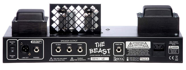

He visto también el Laboga the Beast, creo que voy a ir por ese ya que tiene salida para auriculares y silent recording.
Una duda, mirad las especificaciones y a ver si podéis contestarme a esto: Puedo tocar ese cabezal sin una pantalla? Yo creo que sí por todo lo que dice de los auriculares y tal
Os dejo el link http://www.labogaamps.com/english/thebeasthead.html
Gracias

Se puede tocar el Laboga sin pantalla? La verdad si me lo hubieran preguntado habría dicho un "NO, NUNCA ENCIENDAS UN CABEZAL SIN PANTALLA". Pero la verdad es que me lía un poco todo lo que pone del "built-in Di-Box with speaker emulation", yo lo entiendo como que emula el speaker (la pantalla) y que por lo tanto no hace falta tener una para tocar.
Así que... podría tocar con el Laboga con auriculares y sin pantalla?
Un saludo.

Creo que se puede usar sin pantalla siempre que no este activa la etapa de potencia osea en standby corrijanme si me equivoco.
de todas formas hay se ve un interruptor para el parlante en on o en oof osea que no tiene problema.

Me contestaron de Laboga y sí, se puede tocar sin pantalla si apagas el speaker como dices tú.

Corrigo un poco a ludox sobre lo que comenta: "Creo que se puede usar sin pantalla siempre que no este activa la etapa de potencia osea en standby corrijanme si me equivoco."
Efectivamente se puede tocar sin pantalla con el switch de la izquierda que se ve en la foto de la trasera (speaker on/off), pero esto no es un standby, no desactiva la etapa de potencia, no confundamos una dummy load con el standby:
-Stand by es cuando enchufas el ampli, para que calienten las válvulas, no hay voltaje en la etapa, no hay sonido ni por pantalla ni por cascos.
-Dummy load: la etapa está activa, el ampli suena por la salida de cascos y por la XLR, la dummy load engaña al ampli para que piense que hay una pantalla conectada, sin ella quemaríamos el trafo de salida.
Aunque decir que lo que escuchamos por cascos es una sim de altavoz, para metal suena mucho mejor con pantalla.
